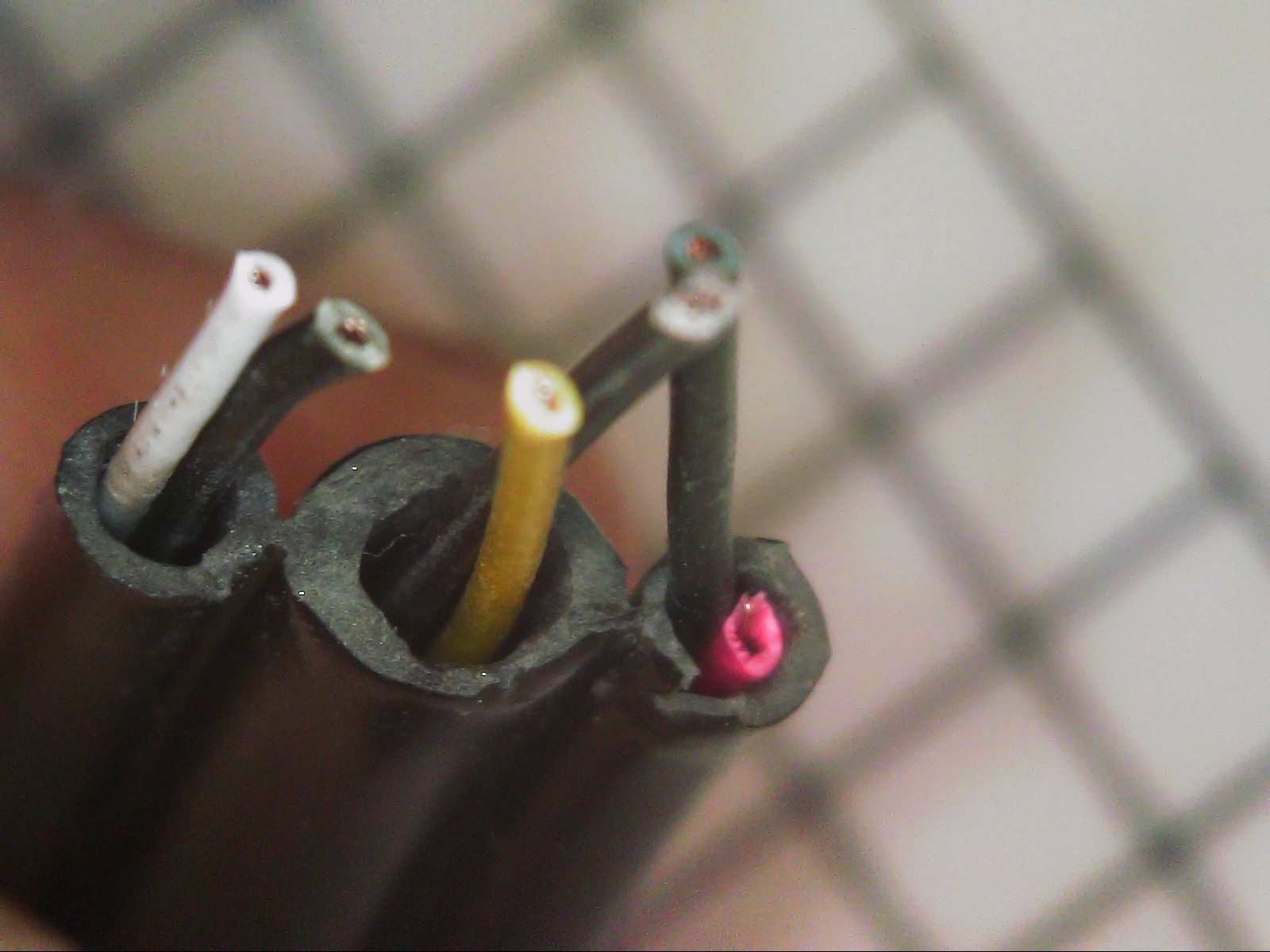

Die sind mir im mittleren Preissegment, auf das ich bisher zurückgegriffen habe, bei Y/C-Kabeln allerdings noch nicht untergekommen. Nach unten ist da allerdings qualitativ viel Luft; vor einiger Zeit hatte ich noch ein schönes Beispiel für "außen Hui, innen Pfui" auf dem Tisch:
Außen Hui: Augenscheinlich ordentliche Stereo-Leitung mit Koaxialleitung für Video. 😀 :
Innen Pfui: Viel heiße Luft um (fast) Nix:
Aber es geht natürlich auch noch billiger: hier glänzt die Abschirmung zwar durch völlige Abwesenheit (auch wenn der äußere Anschein ein Koaxialkabel vorgauckelt), aber es sind immerhin noch richtige Kupferadern im Spiel. Noch billiger geht´s wenn man die Kupferadern an einer Hand abzählen kann und den Rest mit Kunststoffäden auffüllt. Den Sch... kann man dann noch nicht mal so ohne weiteres Löten (wenn dann für eine Reparatur unbedingt muß)...
